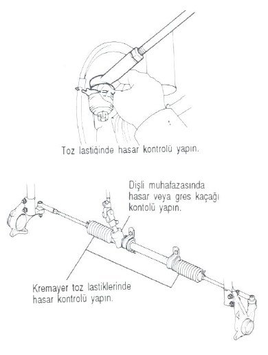

  • Dişli kutusu yağlı tip ise yağını boşaltınız.
  • Hidrolik pompayı motor üzerinden söküp kontrollerini yapınız.
  • Direksiyon dişli kutusunu araç kataloğu işlem sırasına göre sökme işlemini gerçekleştiriniz.
  • Gerekli kontrolleri yapınız.
  • Hidrolik direksiyon sistemlerinde Hidrolik yağ deposunun maksimum çizgi seviyesine kadar doldurulduğunu kontrol ediniz.
  • Elektrik ve kablo bağlantılarını gözle kontrol ediniz.
